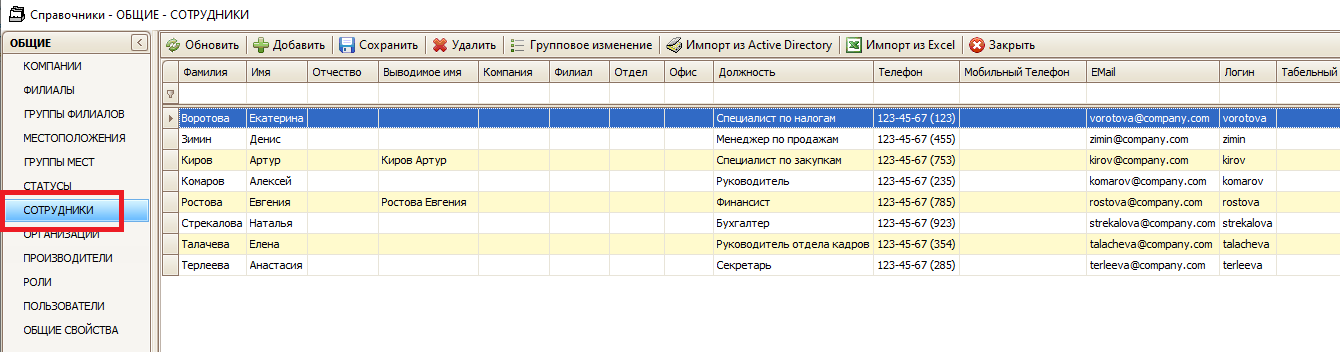

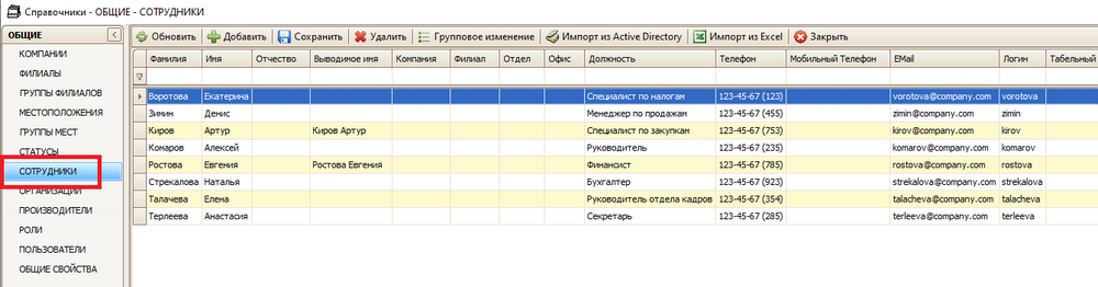

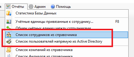

1dobi1 0 Опубликовано: 17 марта, 2025 Здравствуйте. Помогите решить проблему. К IT-invent подцепил AD, в "списке пользователей из AD" все пользователи отображаются, а при выборе "сотрудника" определенных пользователей нет. Помогите пожалуйста. Поделиться сообщением Ссылка на сообщение Поделиться на других сайтах
Администратор 70 Опубликовано: 17 марта, 2025 Здравствуйте. Отчёт "Список пользователей напрямую из AD" выводит результат выполнения LDAP запроса прописанного в настройках. Отчёт "Список сотрудников из справочника" выводит те записи которые есть в справочнике "СОТРУДНИКИ" "при выборе "сотрудника" определенных пользователей нет" - это проблема решается следующим образом: необходимо чтобы в справочнике "СОТРУДНИКИ" были записи этих самых определённых пользователей. Как добавить сотрудника в справочник "СОТРУДНИКИ": 1. Вручную нажав кнопку "добавить" и введя данные сотрудника. 2. Используя кнопку "Импорт из Excel". 3. Используя кнопку "Импорт из Active Directory". 1 Поделиться сообщением Ссылка на сообщение Поделиться на других сайтах

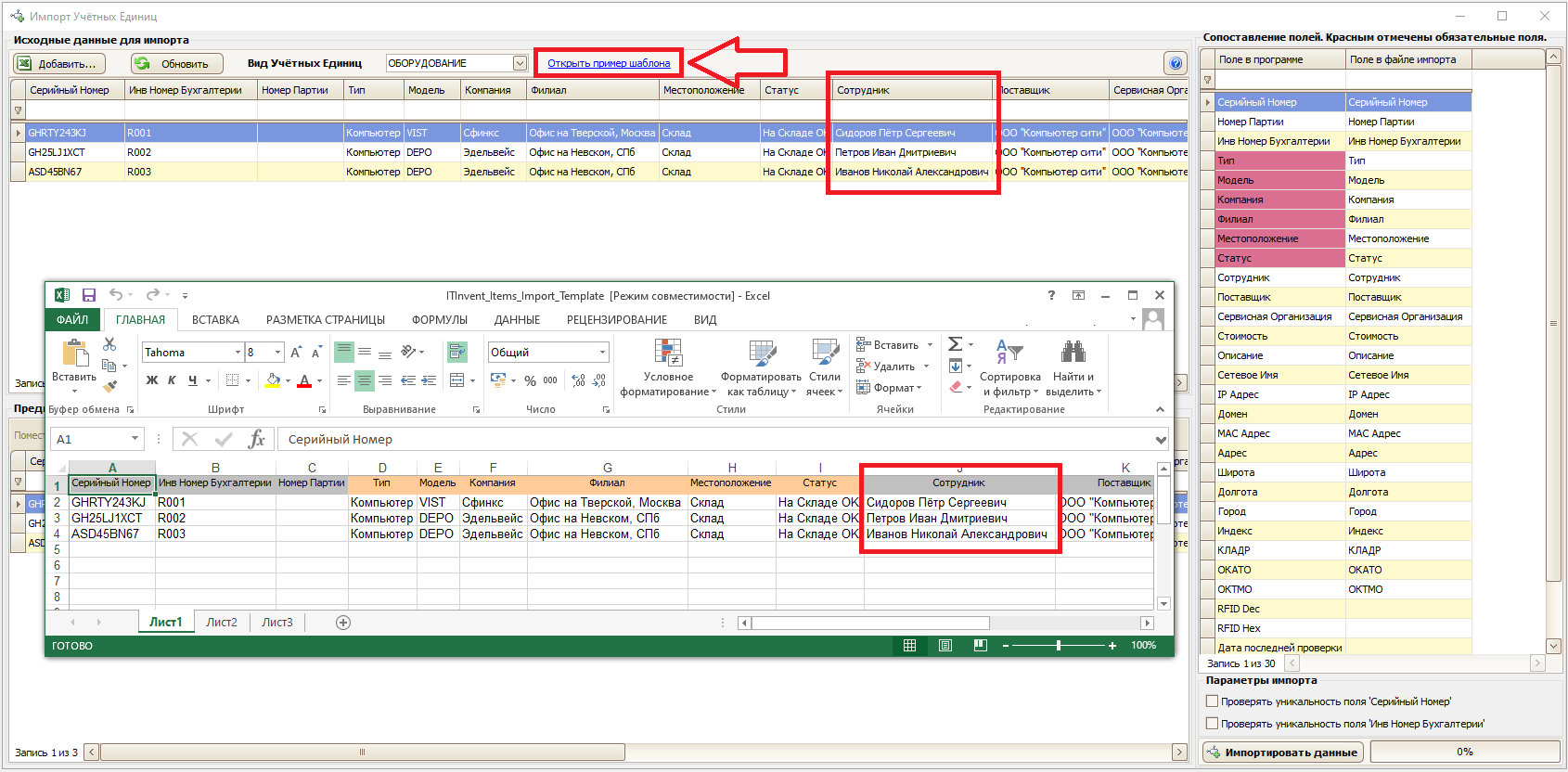

tech639f 0 Опубликовано: 28 августа, 2025 Здравствуйте. При импорте Оборудования из csv не подтягивается Сотрудник который указан в файле в поле Сотрудник, место этого создается новая в УЗ. В файле импорта в поле Сотрудник указан логин который советует логину в справочнике Сотрудники. В справочник Сотрудники пользователи были импортированы из файла csv. Почему не происходит сопоставление? Поделиться сообщением Ссылка на сообщение Поделиться на других сайтах
Администратор 70 Опубликовано: 29 августа, 2025 Здравствуйте. Импорт оборудования из Excel не сопоставляет сотрудников по логину - не нужно вставлять логин в поле "Сотрудник" в Excel. В поле "Сотрудник" должно быть прописано полное имя сотрудника - ведь это даже есть в примере шаблона для импорта. Программа ищет сотрудника с таким именем в справочнике и если не находит то создаёт новую запись. Если в Excel файле в поле "Сотрудник" прописано только одно слово - то это считается фамилией, если два, то фамилия и имя, если три то фамилия имя и отчество. Программа ищет сотрудника либо по различным комбинациям фамилия, имя отчество или по "Выводимое имя". Поделиться сообщением Ссылка на сообщение Поделиться на других сайтах
