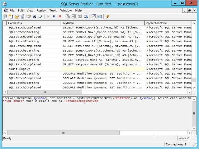

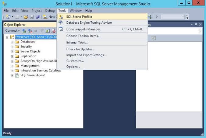

Лучше всего развернуть тестовую копию базы и на ней изучить запросы через SQL Server Profiler - система которая в реальном времени показывает все sql запросы которые вызываются на сервере во время работы программы.
How To Launch a SQL Server Profiler Session

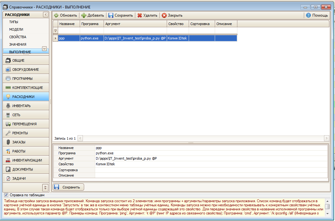

2) Более менее нормальную возможность передать в стороннюю программу параметром ID текущего расходника вижу в создании свойства расходника значение которого формируемого SQL запросом получения ID и использовании этого свойства в части выполнения используя параметр @P. Есть конечно и другие, но они требуют доп действий от пользователя.

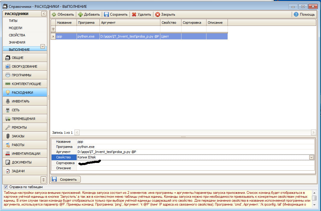

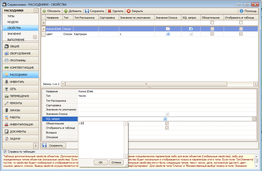

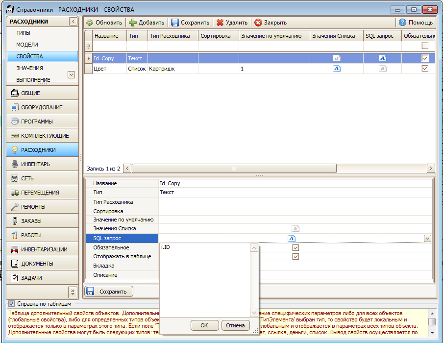

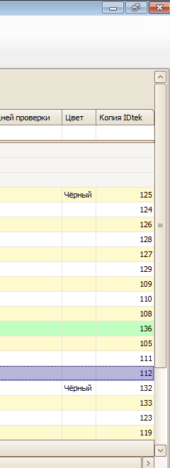

Кстати, пытаюсь сделать свойство Id_Copy, тип выставляю и Текст, и Число, но оно не появляется в списке Свойств на главной вкладке расходника. Скрин прилагаю.
Все дополнительные свойства у которых прописан SQL запрос отображаются только в табличном представлении. В карточной форме такие доп свойства не отображаются так как они не редактируемые.
А почему указывая в команде выполнить @P свойство у которого прописанSQL запрос, команда (ppp) не появляется в контекстном меню для выполнения?
Изменено пользователем Сергей Ивачев

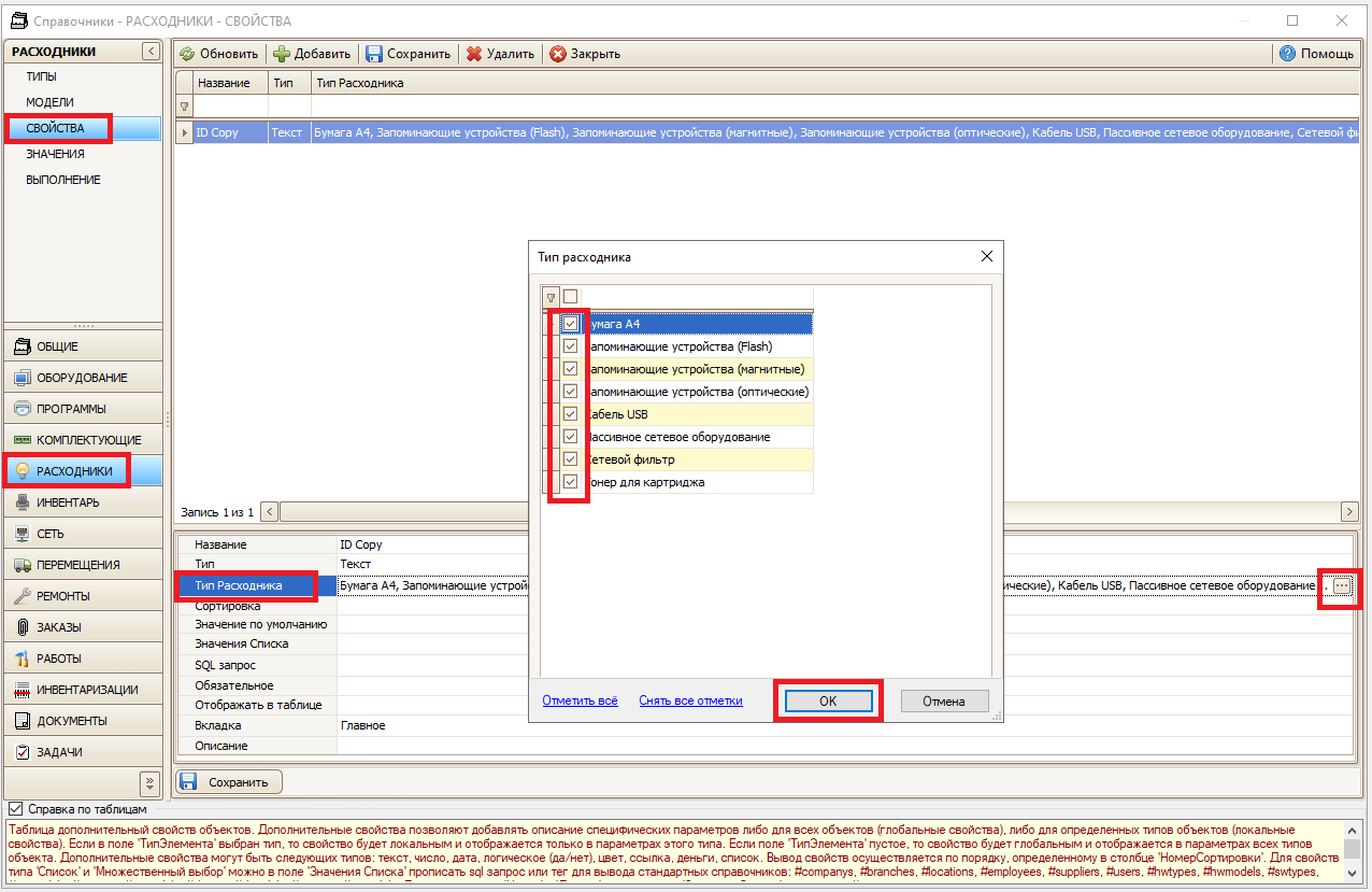

Это проблема именно раздела Расходники в комбинации со свойством с SQL запросом - у расходников есть особенности связанные с тем что они могут иметь множественное количество + программа не была рассчитана на запуск приложений с параметром в виде доп свойства на основе SQL.
В данном случае как временное решение должно помочь привязка этого доп свойства к типам - тогда будет отображаться
Доброе утро.

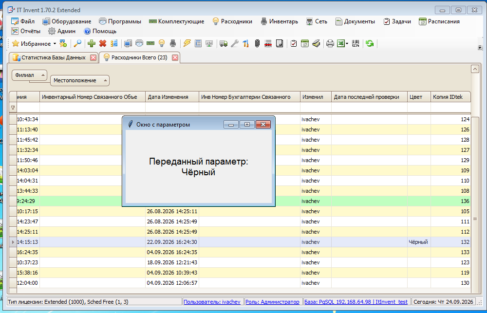

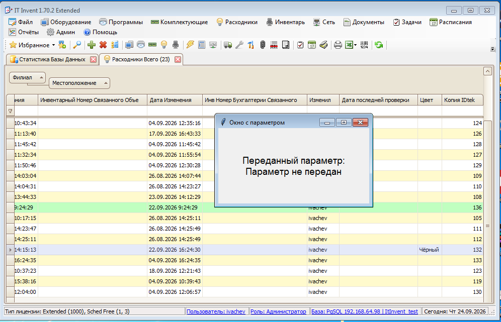

Да действительно, выполнение появилось на свойстве определенным SQL запросом, спасибо. Но значение его в программу не передаётся. К примеру свойство "Цвет" выбирается из списка, его значение  в программу передаётся, а свойство "Копия IDtek" нет. Может ещё чего-то я не доделал?

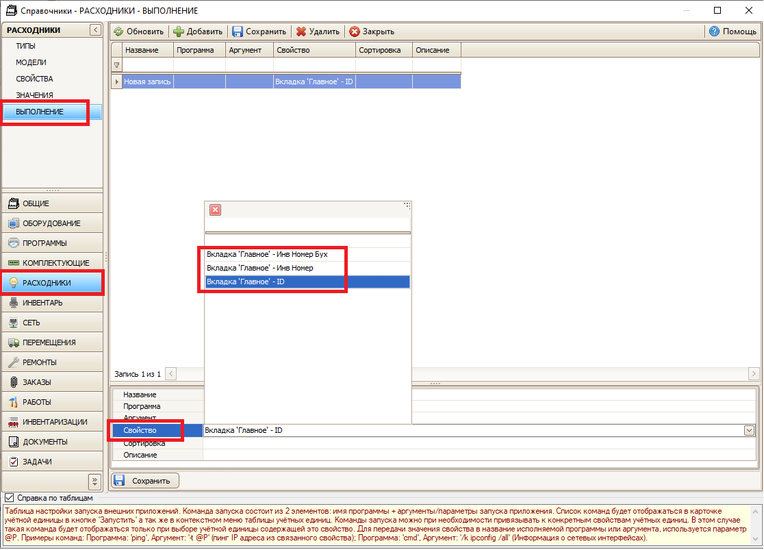

Удалось оперативно внести изменение и теперь в расходниках в разделе ВЫПОЛНЕНИЕ есть возможность выбрать базовое свойство ID для использования.
Вы можете скачать архив с обновлением и заменить файлы в папке с программой на файлы из архива:
https://it-invent.ru/Download/ITInventUpdateSimple.zip
Версия программы будет 1.70.3
Создавать какое-либо собственное дополнительное свойство с SQL запросом не нужно.
