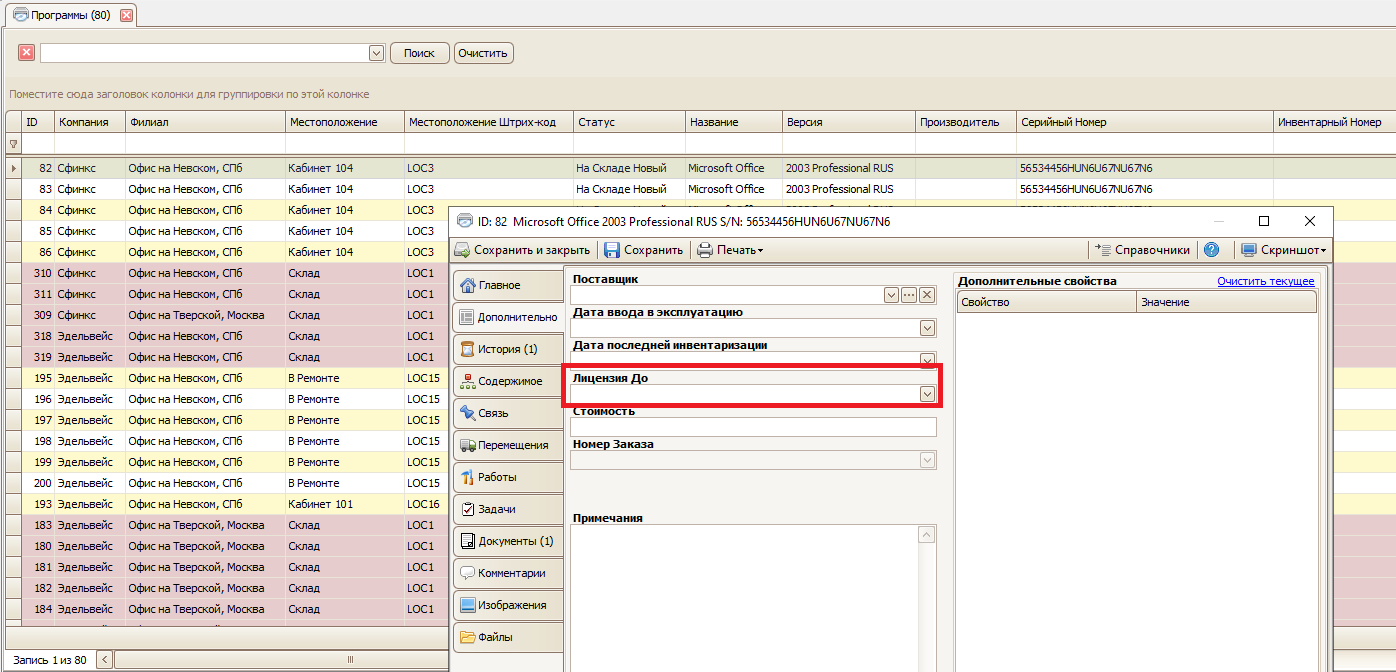

Добрый день, есть ли возможность настроить уведомления на email об окончании срока действия программ/лицензий нашел пункт email уведомления в настройках, выставил почту, создал поле "лицензия до" с типом дата, как теперь сделать, чтобы при приближении даты на поле отправлялось уведомление на почту?
upd: нашел в карточке программы в разделе дополнительно, там выставил срок окончания лицензии, однако уведомление на почту не приходит
Да поле "Лицензия До" уже существует как базовое поле. Ваше ручное поле нужно удалить.

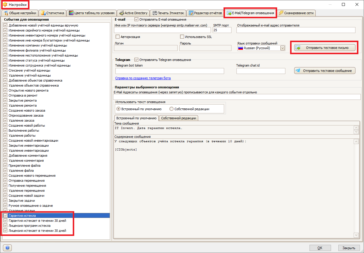

Оповещение проверяется и приходит один раз в день при первом запуске программы.
Настраивается здесь:
т.е сегодня уже нет возможности проверить работоспособность оповещений?
программой пользуются несколько сотрудников, чей заход является "первым"?
Первым заходом будет считаться заход того сотрудника который первый сегодня запустил программу.
Вы можете вручную очистить поле с хранением даты и тем самым тестировать оповещений. Для этого необходимо выполнить запрос напрямую в базе (например через меню "Админ" -> "Прямые SQL запросы"):
delete from settings where setting_name = 'LAST_ALERT_CHECK_DATES_DATE'
