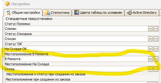

В нашей организации не удобно проводить ремонт с перемещением в виртуальные кабинеты "В ремонте" и "Склад",
можно ли настроить или добавить опцию для отключения автоматического перемещения при создании ремонта ?
Документ РЕМОНТ никак не изменить - он заточен под 3 этапа и отправку во внешнюю организацию

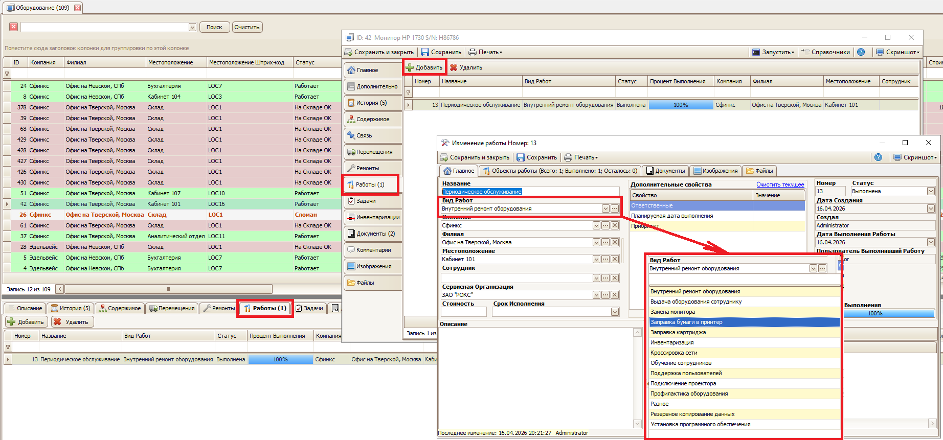

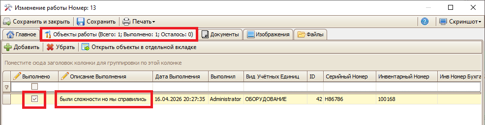

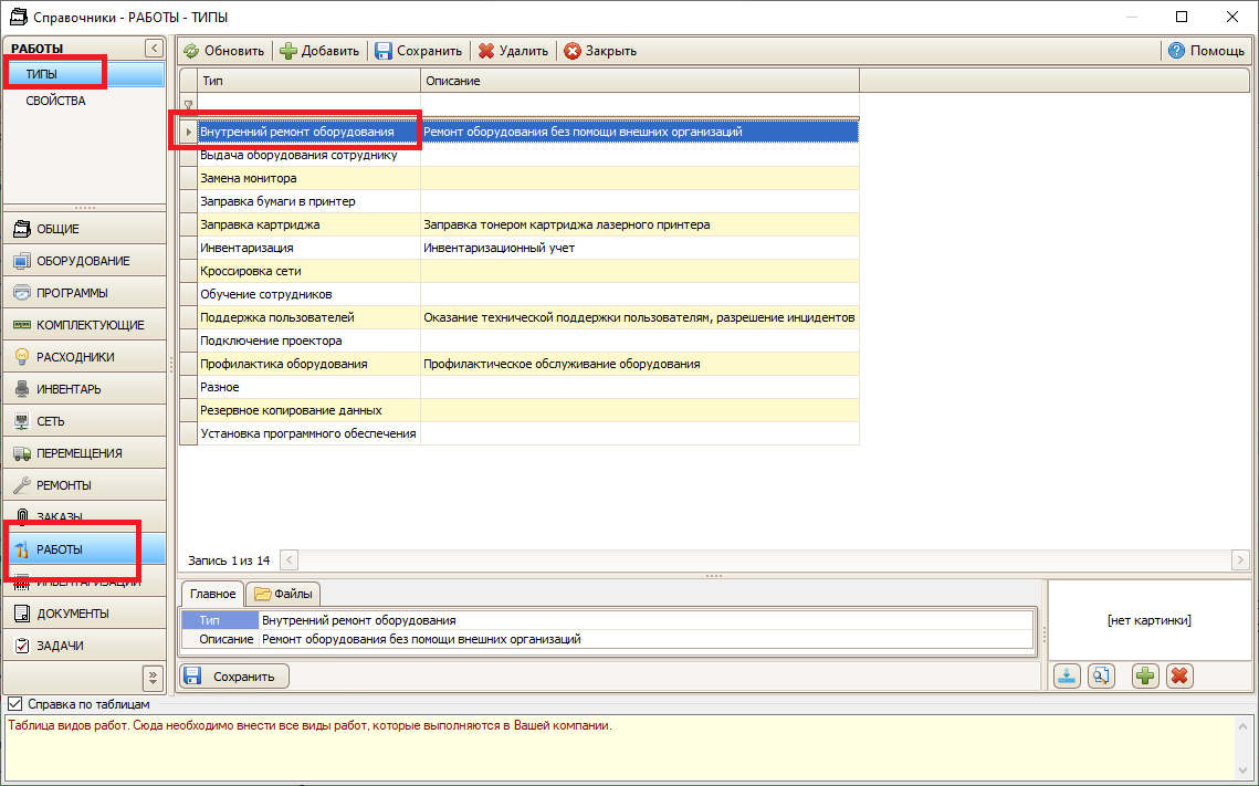

Вместо ремонта для этих задач можно использовать документ РАБОТА и вести по нему статистику внутренних работ по организации.
Вы можете создать разные типы работ и создавать документ работы прямо из карточки оборудования. Или в одну работу добавлять несколько объектов оборудования. Так же для работ можно создать доп свойства (например дата начала и дата окончания и т.д.).
