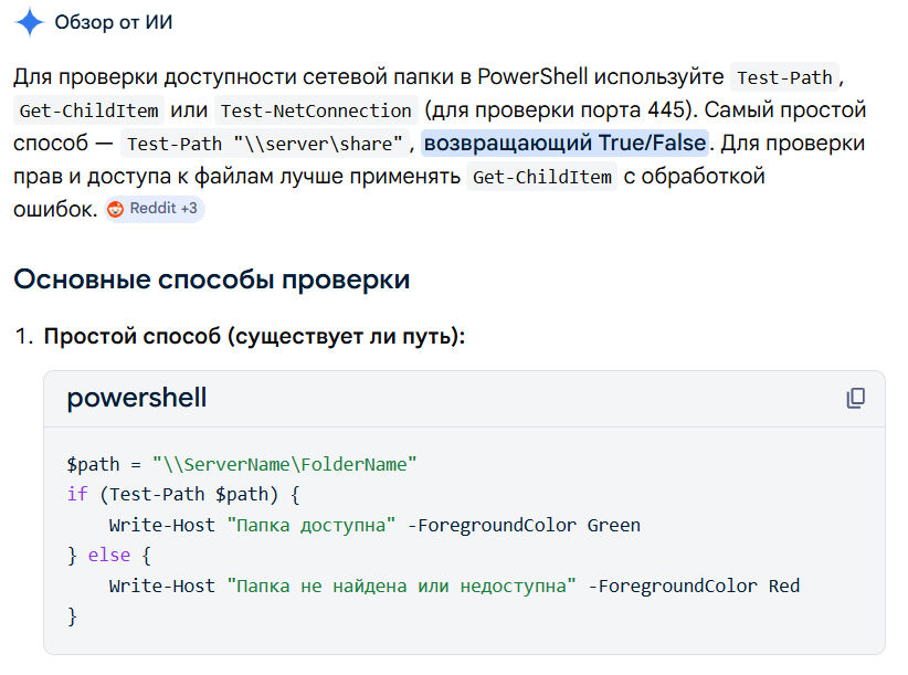

Администратор 65 Опубликовано: 23 апреля Здравствуйте. Эти параметры не предназначены для неких проверок на условия. Нет возможности что-то запустить, получить результат и на основе этого результата принять решение о запуске или не запуске. Если требуется подобная проверка, то необходимо писать общий cmd или powershell скрипт в котором сначала будет некая проверка на доступность сетевой папки а затем на основе проверки запуск или не запуск программы ITInventWMIScanner. Как сделать проверку на доступность папки можно посмотреть в поисковике с ИИ. Вот примеры: Пример из другого форума: https://www.cyberforum.ru/cmd-bat/thread1236781.html https://forum.script-coding.com/viewtopic.php?id=12260 Поделиться сообщением Ссылка на сообщение Поделиться на других сайтах
