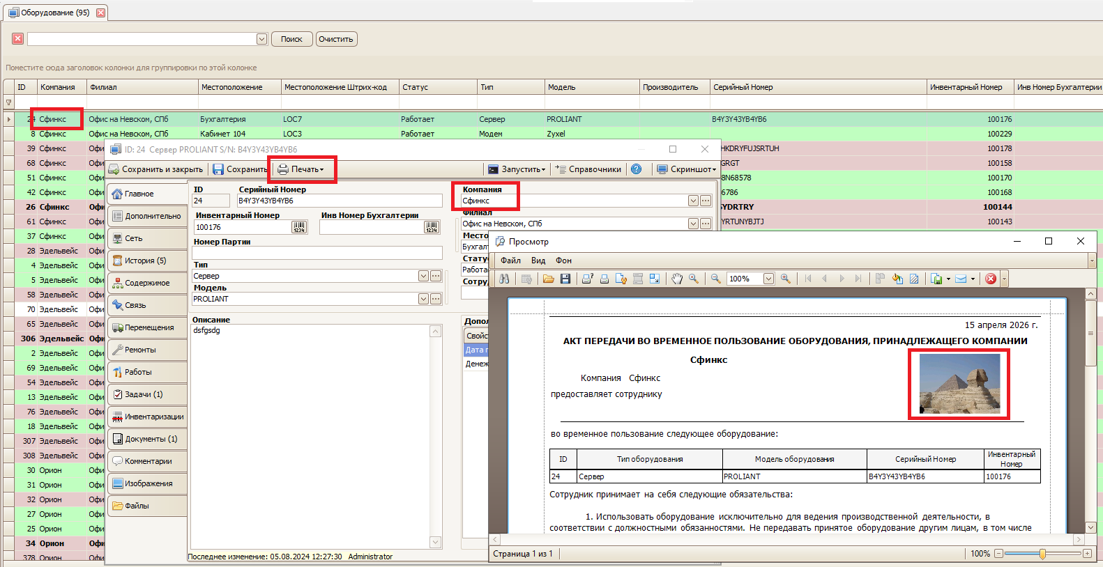

Подскажите, пожалуйста, а возможно ли использовать в акте передачи лого разных компаний?
Акт получается один, название организации подтягивается из справочника, может ли и лого в зависимости от названия меняться?

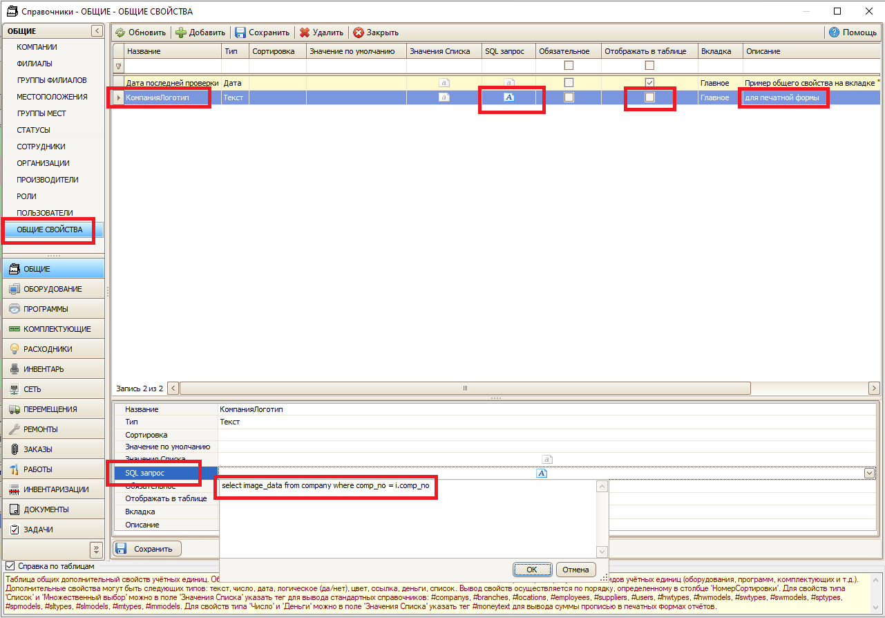

Создайте ОБЩЕЕ ДОП СВОЙСТВО как на скриншоте:
SQL запрос для свойства:
select image_data from company where comp_no = i.comp_no

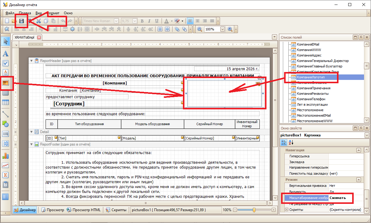

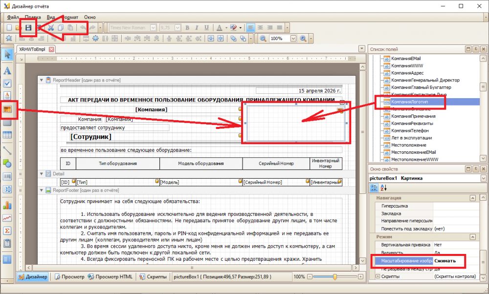

далее в редакторе печатной формы перетащите мышкой элемент "Картинка" на форму и перетащите мышкой поле "КомпанияЛоготип" на этот элемент тем самым связав их:

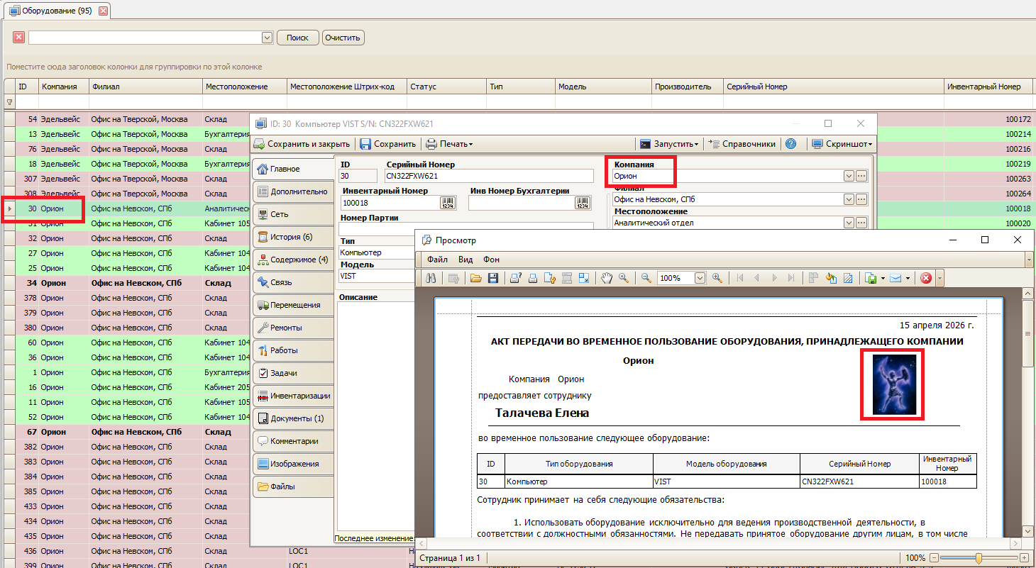

Теперь логотип компании из справочника компаний будет выводится на печатную форму
