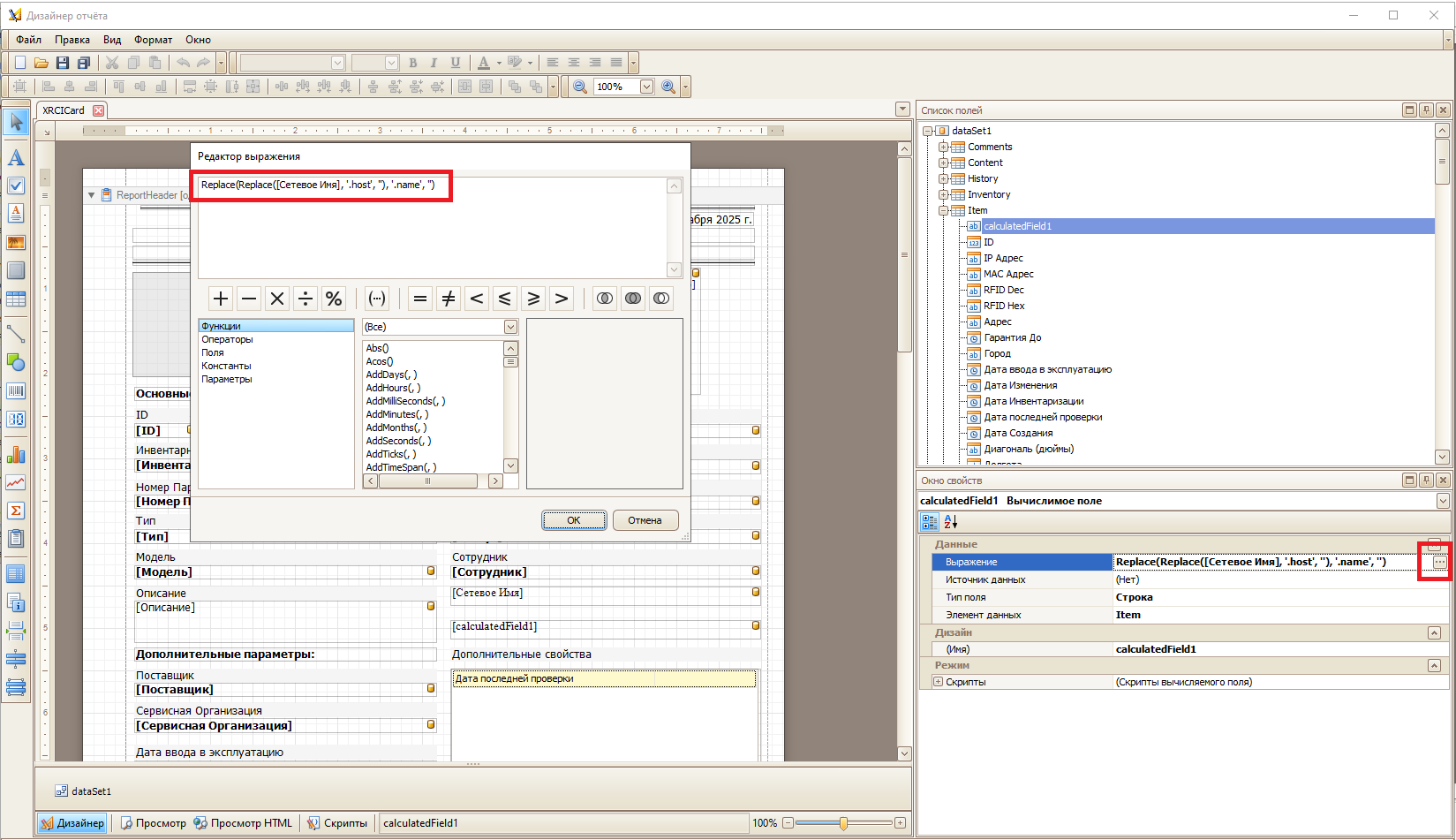

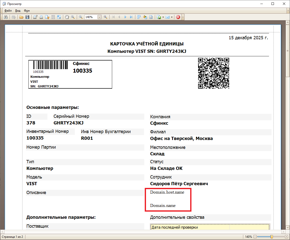

Добрый день, как ограничить максимальную длину поля, чтобы сетевые имена писались без домена(они все одинаковой длины). В карточке отчета добавил вычисляемое поле, потом пытался написать формулу, но не получается, на фотографии самый удачный вариант...

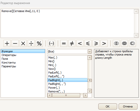

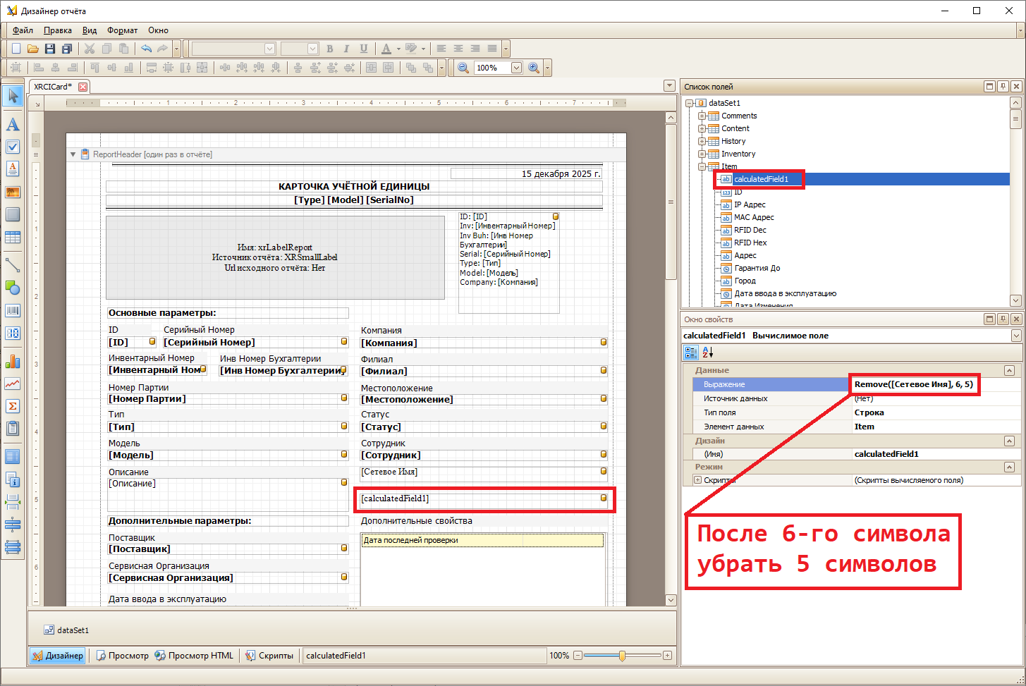

Спасибо большое, прочитал про ответ с функцией replace. а как использовать эту функцию несколько раз? в компании есть два типа доменных имен и нужна фильтрация, чтобы если имя = вариант имени1 то замена на пустоту, либо вариант2 тогда замена на пустоту, в редакторе выражений нет подсказок на синтаксис конструкции если, а replace дважды не дает использовать
