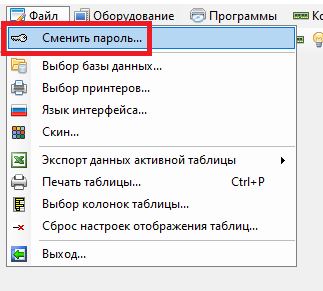

Администратор 65 Опубликовано: 3 октября, 2025 Если отключена авторизация по AD то совершенно не важно под каким пользователем Windows вы работаете. Вы можете выбирать любого пользователя из списка пользователей и если знаете его пароль то ввести его и работать под этим пользователем. Поделиться сообщением Ссылка на сообщение Поделиться на других сайтах
