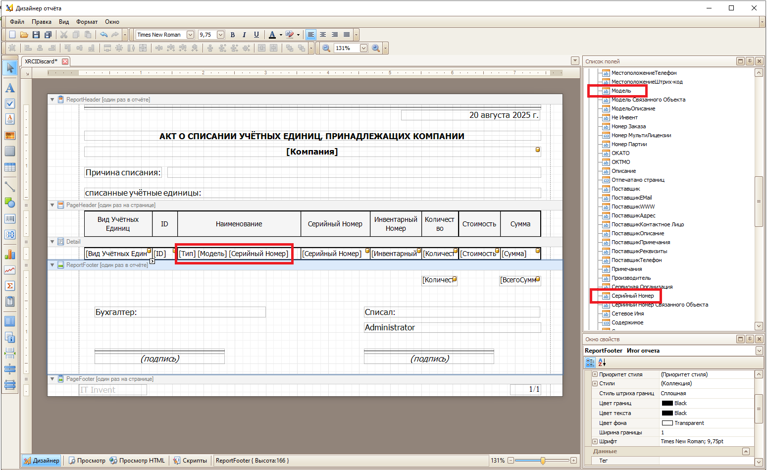

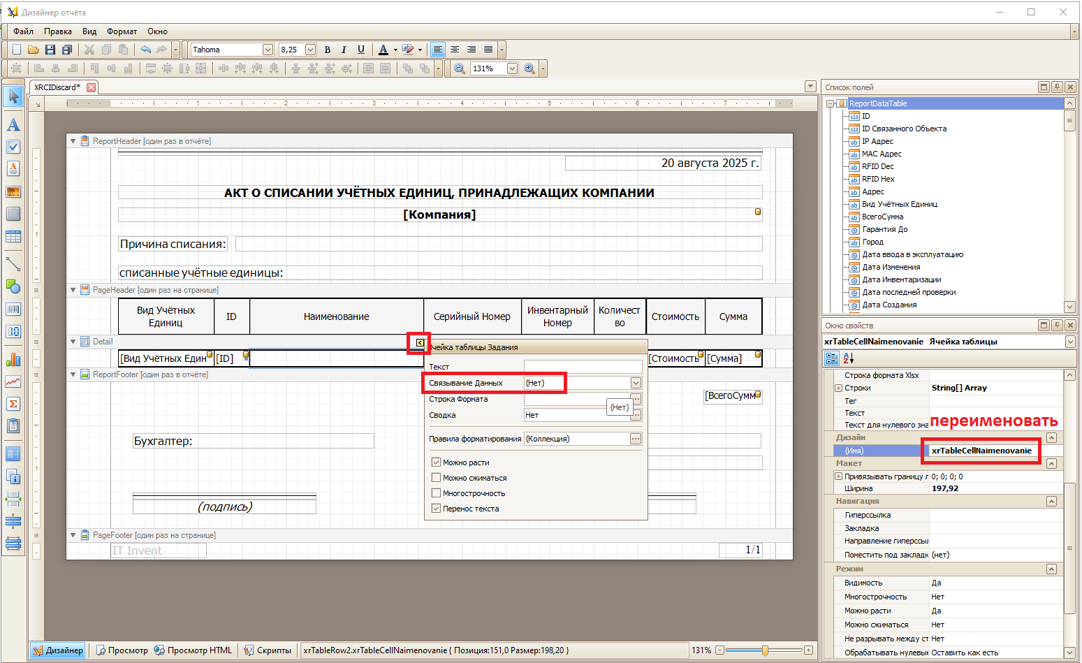

Первое что нужно сделать это очистить ячейку от связывания с данными и обязательно переименовать её на любое своё название чтобы программа не пыталась подставить туда своё значение.
Теперь в пустую ячейку не связанную с данными (с каким-либо конкретным полем) можно прописывать в квадратных скобках названия полей из списка доступных полей справа.

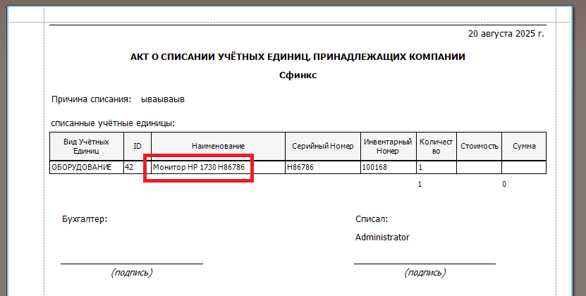

Готовый результат
