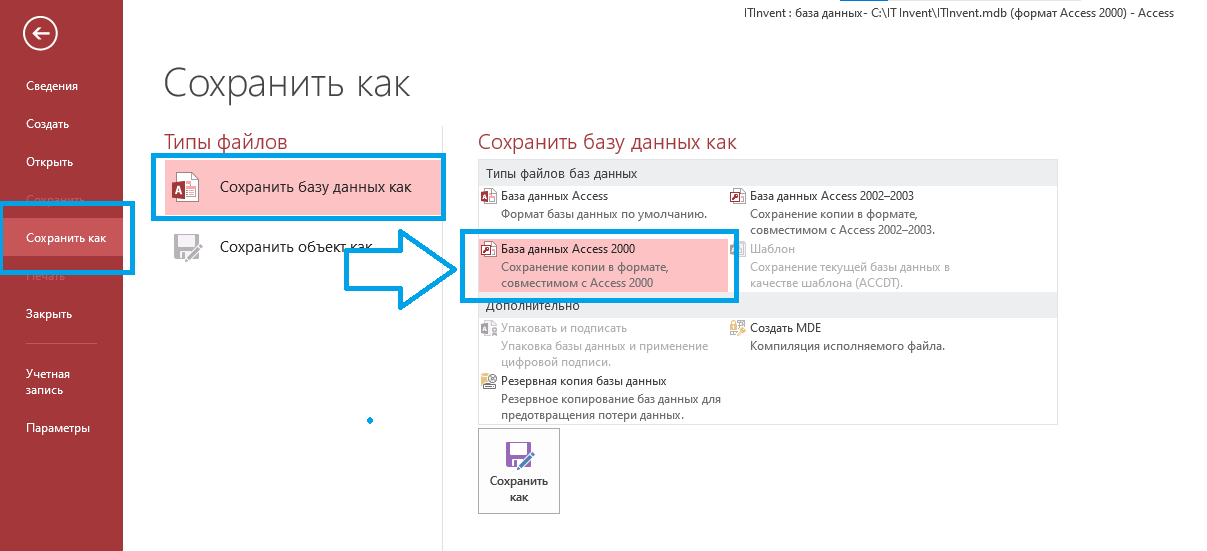

Главное финальный Access файл сохранить в формате MS Access 2000

С помощью данной утилиты удалось успешно выполнить экспорт из Postgress  в image.png.c017f50f8bd75c314ce4d70dec0f1b9e.png
