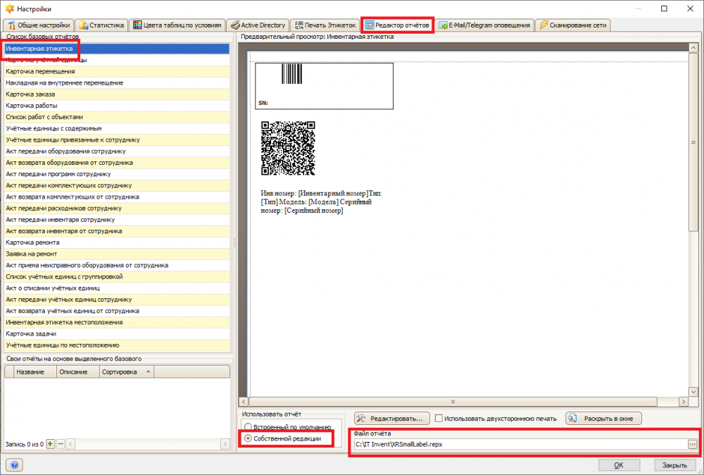

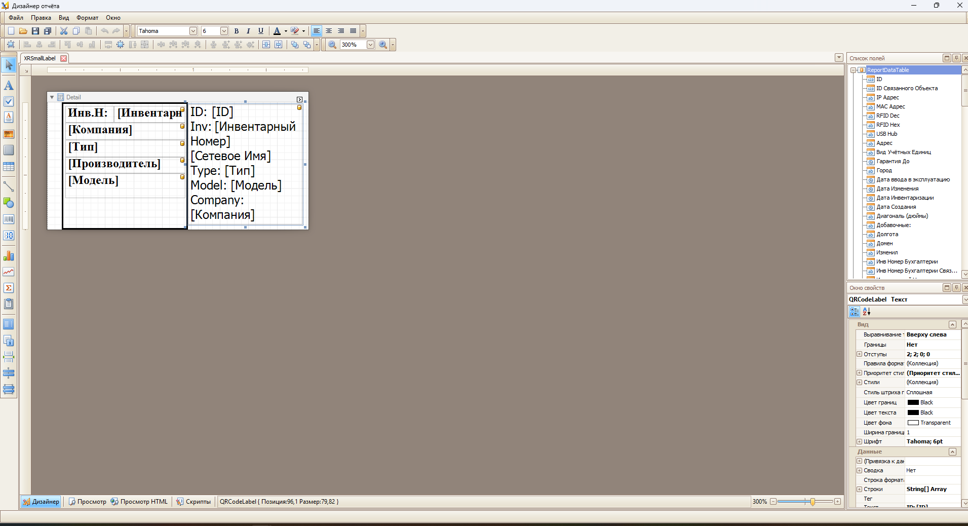

petrobrus 0 Опубликовано: 6 июня, 2025 Добрый день, у нас есть готовый шаблон этикетки, в который был вставлен QR код из встроенного отчета "Карточка учеткой единицы" - где содержатся поля - имя id модель номер и т.д, если я выбираю 2 и более единиц и нажимаю кнопку печать этикетки - то эти QR коды все становятся одинаковыми и не генерируются для каждой записи самостоятельно, подскажите как это можно исправить? Прикладываю 4 скрина : нашего макета, попытки массовой печати (на ней видно что qr код одинаковый) и две этикетки при самостоятельной печати ( на ней видно что qr коды разные, т.е генерируются нормально когда выбрана 1 единица) Поделиться сообщением Ссылка на сообщение Поделиться на других сайтах

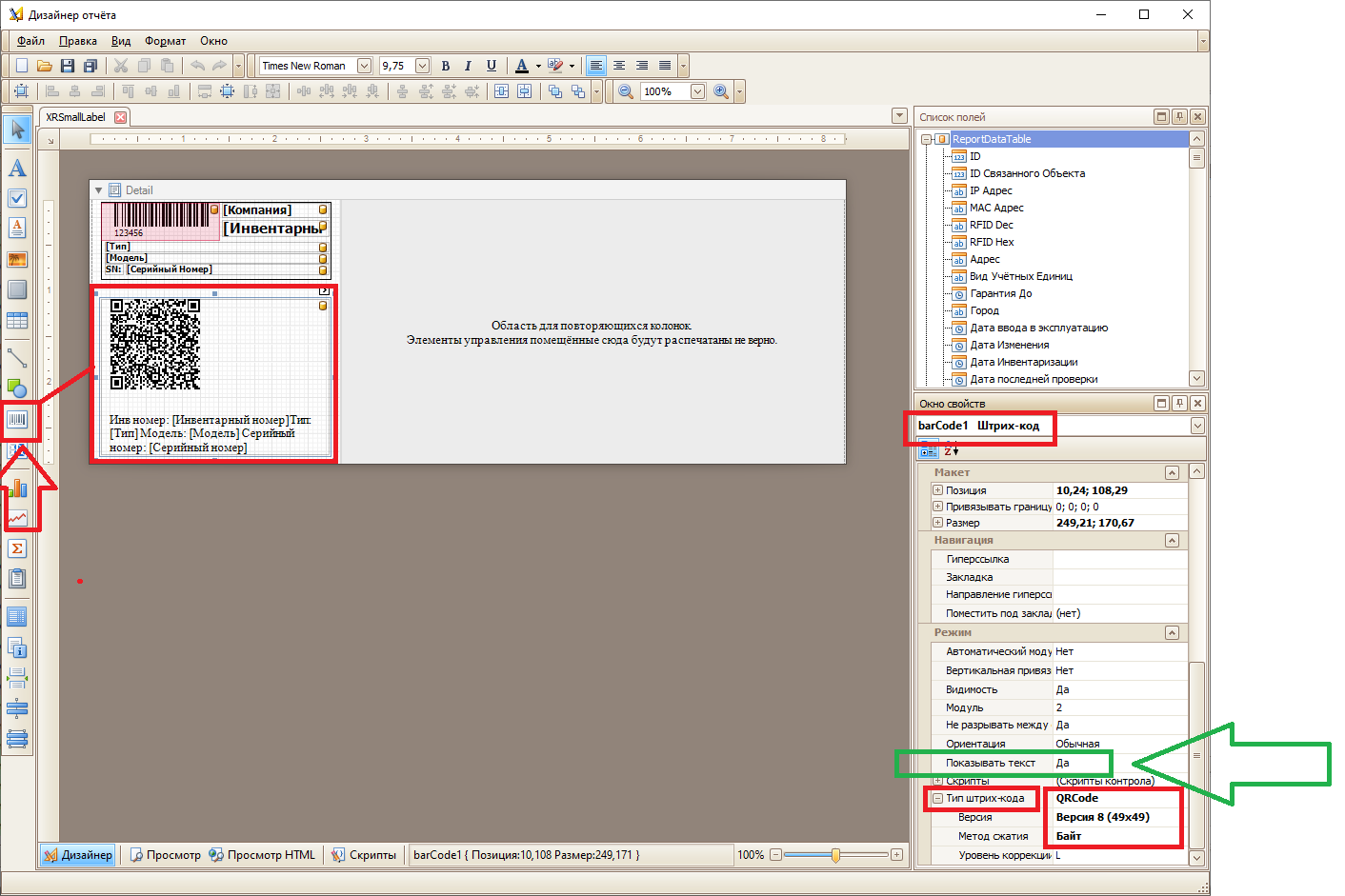

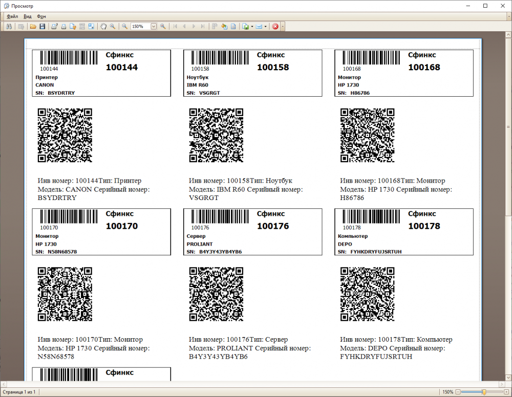

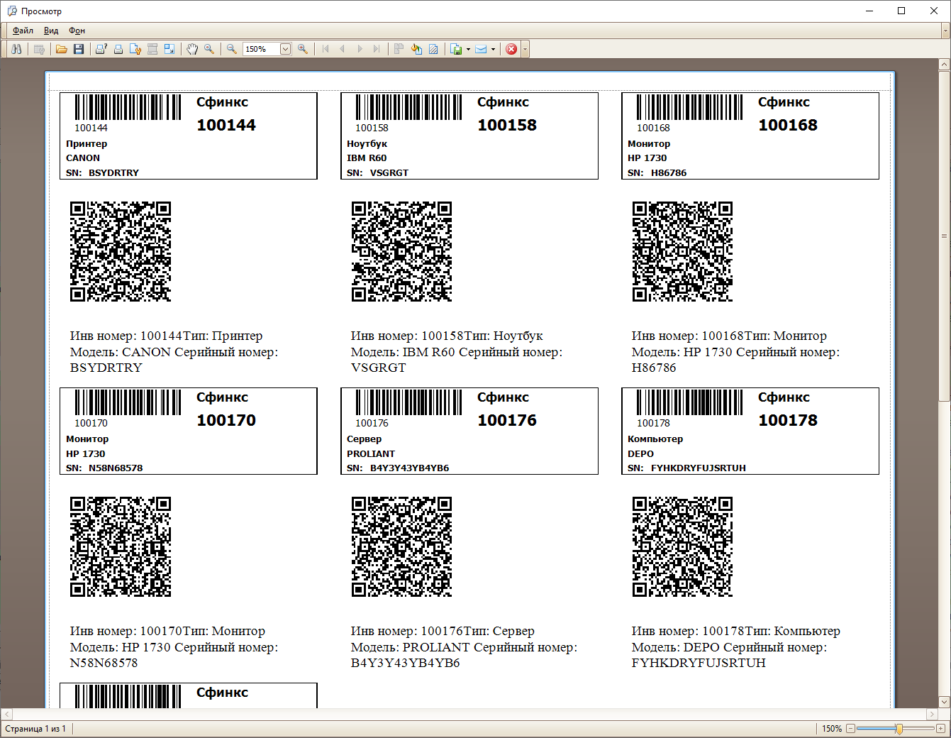

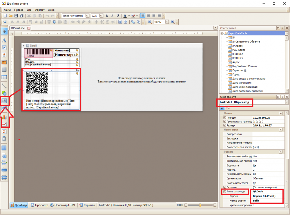

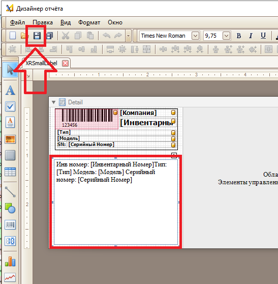

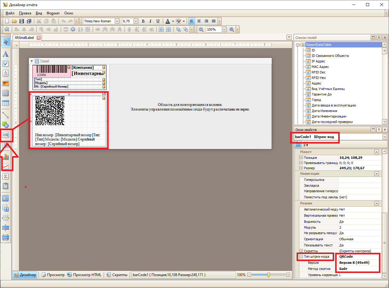

Администратор 70 Опубликовано: 6 июня, 2025 Здравствуйте. Вы использовали элемент с названием "QRCodeLable" который взяли из печатной формы карточки учётной единицы. В данном случае его нельзя так использовать так как он программный и рассчитан именно на одиночное использование в карточках. Вам необходимо использовать стандартный элемент QRCode встроенный в элементе "Штрих-код". Вот как это сделать: В редакторе печатных форм перетащите элемент "Штрих-код" и выставите ему тип "QRCode" Далее можно двойным кликом по элементу войти в режим редактирования содержимого и прописать необходимые поля из набора данных Теперь это QRCode который связан с данными. Сохраните печатную форму в файл и пропишите путь к файлу в настройках Теперь при массовой печати этикеток будет отображаться уникальный QRCode для каждой этикетки Поделиться сообщением Ссылка на сообщение Поделиться на других сайтах
petrobrus 0 Опубликовано: 6 июня, 2025 Добрый день, спасибо за ответ, но как сделать QR code без подписи снизу? Поделиться сообщением Ссылка на сообщение Поделиться на других сайтах
Администратор 70 Опубликовано: 6 июня, 2025 За это отвечает настройка "Показывать текст" (отмечено зелёным) Поделиться сообщением Ссылка на сообщение Поделиться на других сайтах
petrobrus 0 Опубликовано: 6 июня, 2025 И вновь спасибо за ответ, последний вопрос.... Возможно ли при таком QR коде сделать текст по строкам? как это было в QR коде который мы "украли из другого отчета" Сейчас при сканировании получаем мешанину где все просто прописано подряд, хотя в конструкторе я отделил их переносами строки... Поделиться сообщением Ссылка на сообщение Поделиться на других сайтах
Администратор 70 Опубликовано: 6 июня, 2025 Это стандартный встроенный QRCode и он не поддерживает символы переноса строк вводимые вручную. Вы можете разделять текст пробелами и знаком | Тип: Ноутбук | Модель: R51 | Инв номер: 123456 Поделиться сообщением Ссылка на сообщение Поделиться на других сайтах
