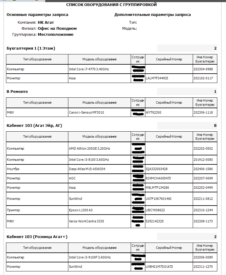

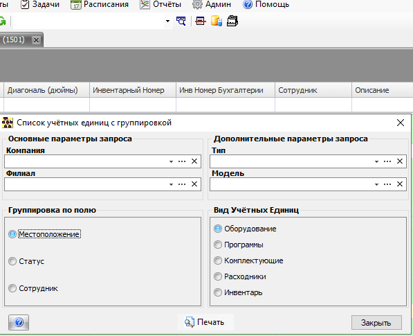

Пытался я найти подходящий шаблон для этого, например в отчетах > список учетных единиц с группировкой:
Но в этом отчете в графе "вид учетных единиц" можно выбрать только что-то одно, а у нас записаны например компьютеры в оборудовании, а смартфоны в инвентаре и тд.

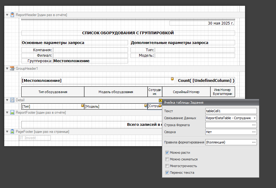

В редакторе этого отчета я изменил поле "ID" на "сотрудник"
Но вот как сделать так, чтобы "вид учетных единиц" по умолчанию выгружал в отчет все виды (и оборудование и расходники и инвентарь и комплектующие) я не понял, и в редакторе что-то не найду где это поле редактировать...
В идеале должно быть так, но со всеми видами учетных единиц, а не только с оборудованием.

Изменить сам набор данных передающийся в печатную форму внутри самой печатной формы нельзя.

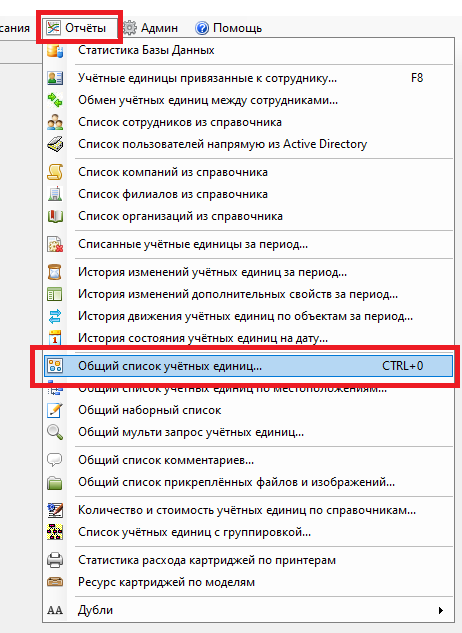

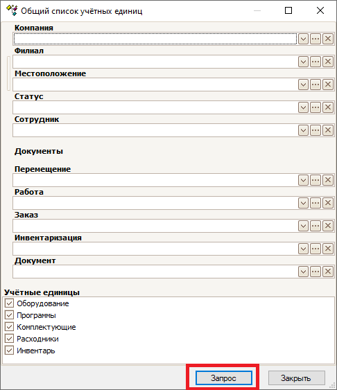

Открываем общий список учётных единиц

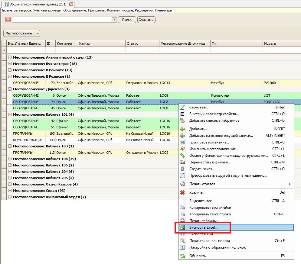

Перетягиваем колонку "Местоположение" (или любую другую) в область группировки

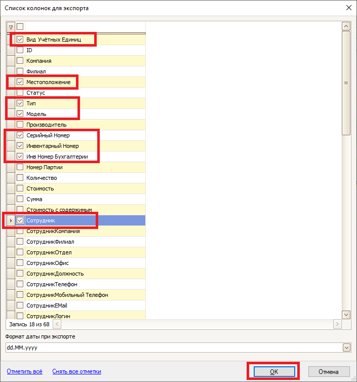

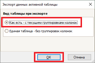

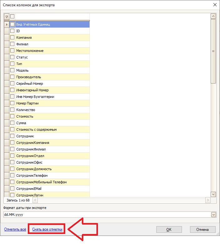

Сгруппированную таблицу выгружаем в Excel с указанием конкретных полей которые требуется выгрузить
Сначала сбрасываем вывод всех колонок
Затем проставляем вывод только необходимых колонок

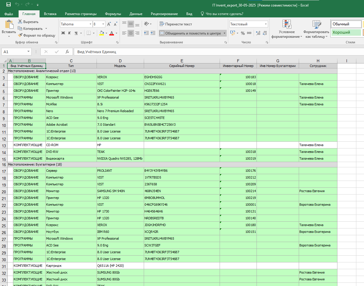

Выгружаем и получаем такой Excel файл который можно так же отредактировать и распечатать
