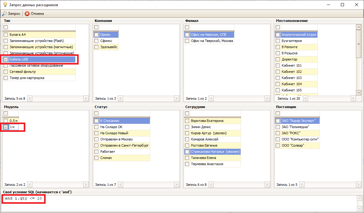

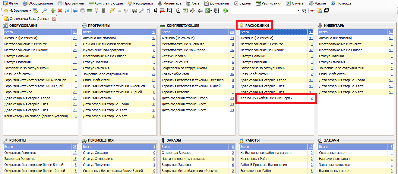

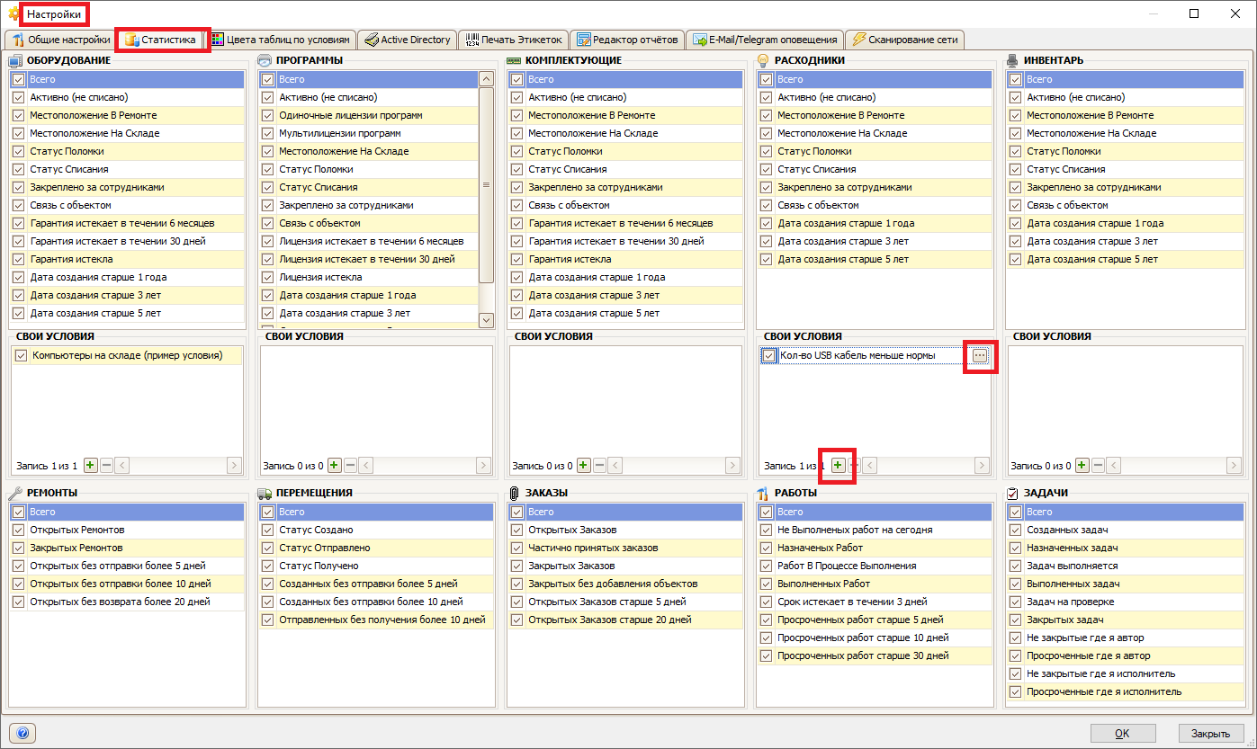

Администратор 61 Опубликовано: 24 марта, 2025 Здравствуйте. Напоминаний и планировщика по таким событиям нет. Единственное что можно реализовать это собственные строки с условиями в статистику: вот несколько тем с форума как смотреть условия в SQL запросах через "Избранное": https://forum.it-invent.ru/index.php?/topic/210-написание-своих-sql-запросов/ https://forum.it-invent.ru/index.php?/topic/413-отбор-по-доп-свойствам-справочника-через-sql-запрос/ https://forum.it-invent.ru/index.php?/topic/354-sql-запрос-на-установление-срока-завершения-лицензий/ https://forum.it-invent.ru/index.php?/topic/81-учет-картриджей-отчет/ Поделиться сообщением Ссылка на сообщение Поделиться на других сайтах
