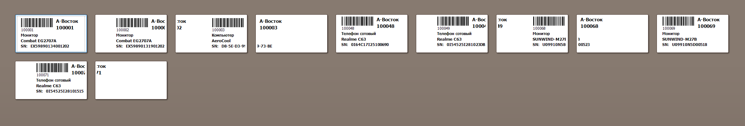

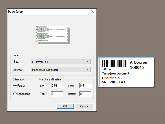

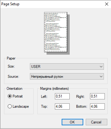

egolaev 0 Опубликовано: 13 марта, 2025 Добрый день! Можете пожалуйста помочь настроить печать на принтере BSmart 460T Создал шаблон. В настройках принтера выставил размер 58 на 30 По умолчанию настройки в программе стоял Как сделать по умолчанию другие настройки я не разобрался. Ну я чуть переиграл систему и указал вот так вот И все печатает нормально, но это каждый раз нужно тратить 2 минуты на выставление. И вот 2 проблема, ок я подогнал размер, но если я хочу напечатать разом много этикеток, то происходит вот такая вот ситуация. Просьба помочь, если есть возможность напишите нужные размеры и настройки под этикетку 58 мм на 30 мм Поделиться сообщением Ссылка на сообщение Поделиться на других сайтах

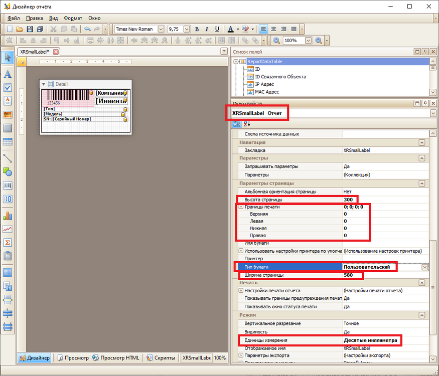

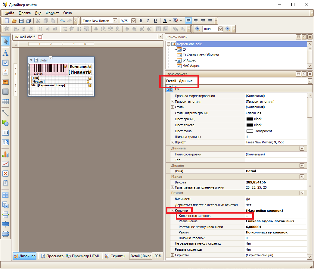

Администратор 56 Опубликовано: 13 марта, 2025 Здравствуйте. на форуме есть соответствующая закреплённая тема про печать этикеток и настройку размеров: Вот некоторые основные моменты: Колонку сделать одну: Размеры листа и границы печати необходимо настраивать и сохранять непосредственно в самой печатной форме а не в свойствах принтера на форме PageSetup Тип бумаги задать "Пользовательский" и выставить нужные размеры в миллиметрах: Поделиться сообщением Ссылка на сообщение Поделиться на других сайтах
