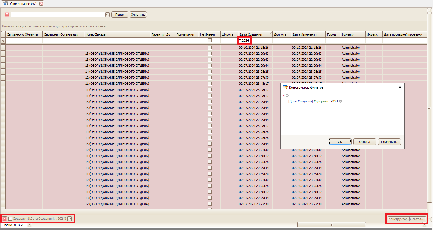

Set148 0 Опубликовано: 20 декабря, 2024 Добрый день, подскажите как в ИТ инвент выгрузить в ексель таблицу по добавленному оборудование ( например за 2024 год)? нам просто нужно выгрузить за все время и за определенный период не смог найти Поделиться сообщением Ссылка на сообщение Поделиться на других сайтах

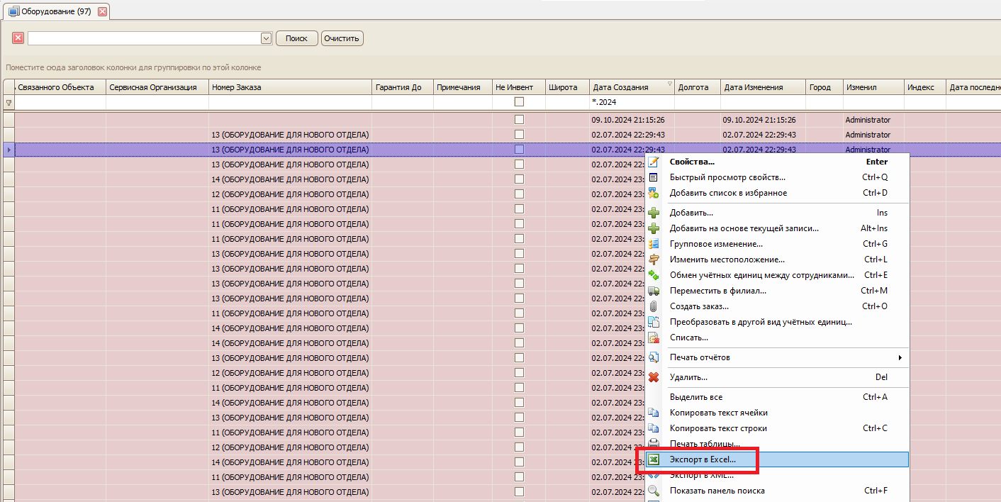

Администратор 65 Опубликовано: 20 декабря, 2024 Здравствуйте. В программе в любой таблице можно строить фильтры различной сложности. Если нужно отфильтровать по году, то достаточно использовать текст содержащий часть даты. Например: *.2024 Выгрузка в Excel производится через контекстное меню любой таблицы Поделиться сообщением Ссылка на сообщение Поделиться на других сайтах
