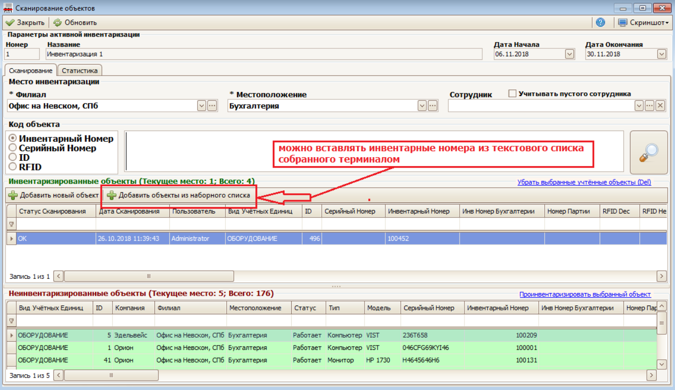

Администратор 61 Опубликовано: 16 декабря, 2024 Здравствуйте. В программе есть один модуль для предварительного набора данных (серийных или инвентарных номеров) - это "Наборный список". Можно набрать в текстовом виде нужные данные (инвентарные или серийные номера) с помощью терминала сбора данных или смартфоном. затем используя наборный список поместить их в инвентаризацию или просто произвести с ними какие-то групповые операции: Смежные темы: Локальная инвентаризация: Наборный список: Поделиться сообщением Ссылка на сообщение Поделиться на других сайтах

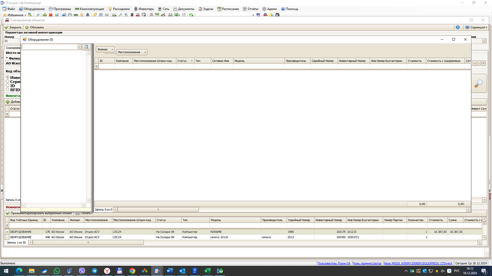

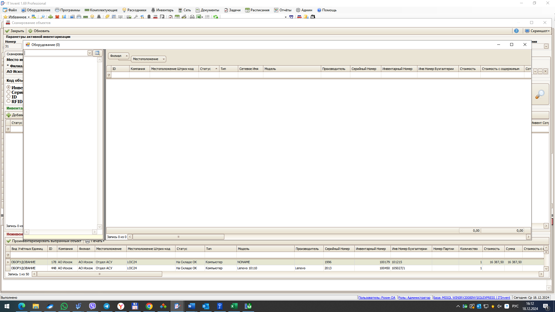

Олег 0 Опубликовано: 18 декабря, 2024 (изменено) Возможно хелп немного не соответствует факту. Правильно ли я понял, что в нашей версии это вот этот режим? Я предполагал, что появится возможность далее указать файл в котором будут сформированы данные для поиска в виде какого то структурированного файла? Но формируется вот такая экранная форма, и далее не понятно что с ней делать? Если предполагается возможность использовать данные в структурированном файле, то неплохо бы понять его структуру и формат. н Изменено 18 декабря, 2024 пользователем Олег Дополнение Поделиться сообщением Ссылка на сообщение Поделиться на других сайтах

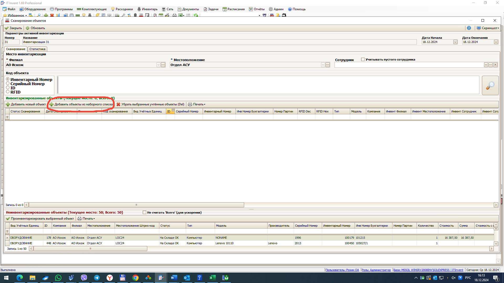

Олег 0 Опубликовано: 19 декабря, 2024 У меня получилось провести инвентаризацию используя режим "Добавить объекты из наборного списка": С телефона приложением по считыванию штрих-кодов произвел сканирование, далее передал файл на почту в виде csv файла. В файле выделил столбик с инвентарными номерами. Скопировал их в список объектов. данные объекты сразу перенеслись в Инвентаризованные объекты. Спасибо за уточнение. Поделиться сообщением Ссылка на сообщение Поделиться на других сайтах
