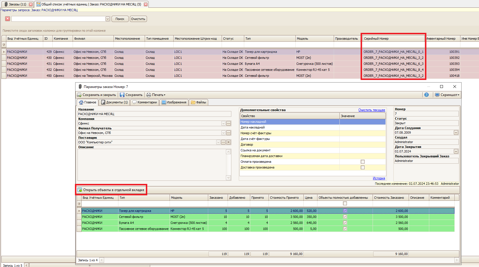

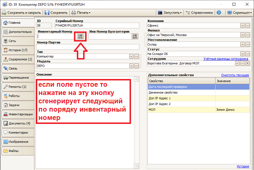

Администратор 56 Опубликовано: 12 декабря, 2024 Здравствуйте. поле "Инвентарный номер" автоматически заполняется при создании новой записи. Он формируется исходя из последнего самого большого номер и прибавляется единица. Так же если это поле пустое то нажатие на кнопку печати инвентарного номера сначала сгенерирует следующий по порядку инвентарный номер. Серийные номера не генерируются так как они уникальны и должны быть взяты с оборудования. Если серийного номера нет то в это поле можно вставить тот же инвентарный номер. Единственное место где происходит автоматическая генерация серийного номера это модуль "Заказы". При оприходовании заказа и создании оборудования, серийные номера генерируются автоматически чтобы потом их можно было заменить на реальные номера. Поделиться сообщением Ссылка на сообщение Поделиться на других сайтах

Администратор 56 Опубликовано: 12 декабря, 2024 В программе нет возможности массово подгружать серийные номера и инв номера бухгалтерии. Если требуется проставить например один и тот же одинаковый инв номер бухгалтерии для нескольких объектов то это можно сделать так: Поделиться сообщением Ссылка на сообщение Поделиться на других сайтах
